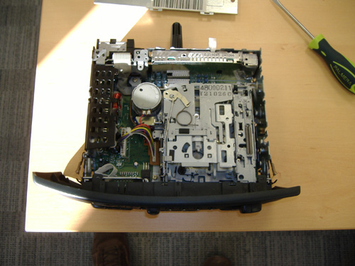

| Asunto: lo que no se es conectar la radio Publicado: 17 Jun, 2010 - 11:11 |
Registrado: 15 Jun, 2010
| VAMOS A VER 6VOLTS, TE AGRADEZCO TU RESPUSTA!
EL INVERSOR TODAVIA NO LO VOY A PONER, LO QUE QUIERO ES CONECTAR LA RADIOCASSETTE!! TIENE MUCHO CABLES Y NO SE DONDE CONECTAR LA ALIMENTACION QUE VIENE DE LA BATERIA!
ESE ES MI PROBLEMA!
ALGUIEN PUEDE AYUDARME?????? |
DSCF0372.JPG |
 RADIO COCHE

Liminiky me sabe mal no poder ajudarte en la conexion de la radio de coche es que cada marca es un mundo yo buscaria algun mecanico o instalador de sonido para coches.
lo siento la chapa que te di...saludos  |

| sube una foto de la parte de la salida de los cables haver se alguen de por aqui te lo puede resolver. |
