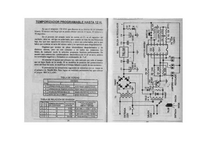

Asunto:  MensajePublicado: 18 Jun, 2008 - 10:59
Hola, aqui te mando un circuito de un temporizador programable de hasta 12 horas.
