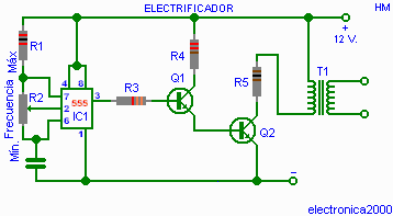

Hola amigos necesito ayuda con este circuito:
Bueno les cuento anda muy bien el problema es el siguiente si conecto la bobina como esta en el circuito osea en el extremo de R5 no funciona, si la conecto directamente al colector de 2n 3055 funciona bien pero este se pone como para "freir", osea se calienta tanto que de apoco empieza a bajar la potencia, como lo podria solucionar, habra algun 2n3055 para mas temperatura, bueno les agradeceria que me pasen una solucion.- Gracias

Es mejor un Fet para estos casos, un IRF540 o similar te puede servir. Te puedes ahorrar Q1 porque el consumo por la gate es minimo (casi cero).

otra opcion es bajar el valor de R 5, de esta forma el transistor no se calentará tanto, pero el circuito empezara a funcionar.

amigo lo que tiene que hacer!! es cambiar el encapsulado del 2n3055 y/o ponerle un disipador de calor que puede ser cualkier pedaso de aluminio!!

Una aportación (intromisión)que puede servir:
Si ha usado una bobina de coche para T1, el secundario puede dar una tensión de algo más de 20kV.
La extracorriente de ruptura que se produce en el primario es superior a 200V por lo que es muy conveniente (imprescindible diría yo) poner entre el colector y emisor del TR 2n3055 un diodo rápido de tensión inversa Vr de 1000V polarizado inversamente y mejor poner un TR con una tensión C-E muy superior a la del 2N3055. La bobina consume en primario unos 3,5A a 12V por lo que hay que poner un buen disipador al TR de potencia pudiendose suprimir la R del colector.
Para otro tipo de bobina las cosas cambian.
Las bobinas de coche antiguas tienen más espiras en primario que las de encendido electónico ello hace que tengan menos corriente de primario (aunque más extracorriente de ruptura) y van bien para este circuito que por cierto lo hice hace más de 25 años ..........
