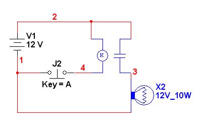

| Asunto: Publicado: 23 Nov, 2009 - 11:34 |
Registrado: 22 Feb, 2009
Mensajes: 8
| Buenas de nuevo.
Al final por falta de tiempo no pude realizar el circuito y ahora tras dias de interpretacion no consigo hacerlo.
Adjunto esquema de como esta actualmente.
Este circuito lo que hace es al cerrar el coche me encienda los intermitentes. La señal la recojo de un modulo de cierre que lleva a masa.
El problema es que el tiempo de cierre de J2 es muy corto y el rele se activa pero apenas luce la bombilla.
Lo que quiero es hacer un temporizador de 1s aprox para que se encienda la luz ese tiempo.
Habia pensado con unos transistores pero no consigo que dure en tiempo.
Se que es porque no tengo en cuenta algun valor y por mucho que miro en tutoriales y pienso que lo tengo claro, no consigo hacerlo funcionar.
¿Alguien me ayuda en este circuito tan simple pero a la vez tan complicado para mi? |
