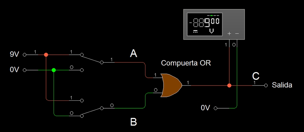

| Hola ManoloAndaluz
Según entiendo quieres un circuito que cuando las 2 entradas sean Nulas (0V) La salida Sea 0V.
Cuando una entrada sea 5V la salida sea de 5 a 9V
Si las dos entradas son 5V la salida sea de 5 a 9V.
Esto es:
Entradas Salida
A B C
0 0 0
1 0 1
0 1 1
1 1 1
Esta es la función de una compuerta OR.
saludos
a sus ordenes |
BorrameOR.jpg |
 Ejemplo A=1 B=0 C=1

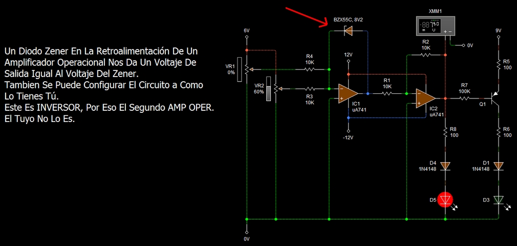

| Hola ManoloAndaluz
Espero el Circuito Adjunto como imagen te sea de utilidad.
El secreto está en conectar en la retroalimentacion del Amp. Oper. Un diodo zener.
saludos
a sus ordenes |
OR Con OpAmp´s.jpg |
