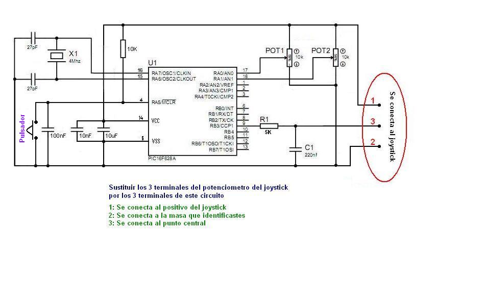

De nada a ver si podemos verlo en marcha el sistema.
Vuelvete a bajar el ultimo esquema que se me habia olvidado una resistencia y acabo de retocarlo.
Un saludo... y suerte.

HOla primeras dudas:
veo que los condesadores uno es de 10 nanos y el otro de 10 picos y entonces me han dicho debe ser electrolitico con polaridad es correcto ? o son los dos iguales?
La patilla 4 si le pongo un interruptor hace de reset?
El pic que yo tengo y esquema de internet es alargado no cuadrado y tiene los numeros de patillas correlativos no como el de tu dibujo sirve igual?

Hola monast,
En el esquema no hay ningun condensador de 10 picos.
Los condensadores son:
1.Arriba izquierda dos condensadores de 27 picofaradios.
2.Abajo izquierda dos juntos de 10 nanofaradios y otro de 10 microfaradios.
3.El ultimo esta abajo derecha y es uno de 220 nanofaradios.
Le he añadido el pulsador que decias.
No te preocupes eso solo es un esquema, fisicamente es alargado como dices.
Los de la serie 18F te deben valer para la serie 16F sin problemas. Para solucionar esta duda mira por internet la lista de chip que programa ese programador.
Lo ideal seria que alguien te lo dejase pero bueno...
Compra tambien un zocalo para el PIC. El zocalo es para soldarlo en puesto del PIC y tiene unos agujeros para que puedas pincharlo y sacarlo cuantas veces quieras. Pregunta donde comprastes lo demas y ellos te diran...

[quote="st0"]Hola monast,
He comprado los condensadores pero los de 10 micro son electroliticos con polaridad es correcto, pongo el positivo hacia el positivo 5v entiendo. Ya tengo el circuito montado solo me falta esto y programar la pic

Los electroliticos, si te fijas, tienen un tira negra que señala la patilla negativa del condensador.
La negativa la unes al negativo, al terminal de masa que identificastes. En el caso del esquema que subi la denomine como 2. La otra patilla al positivo.
Los otros condensadores ceramicos no importa el sentido en que los pongas.

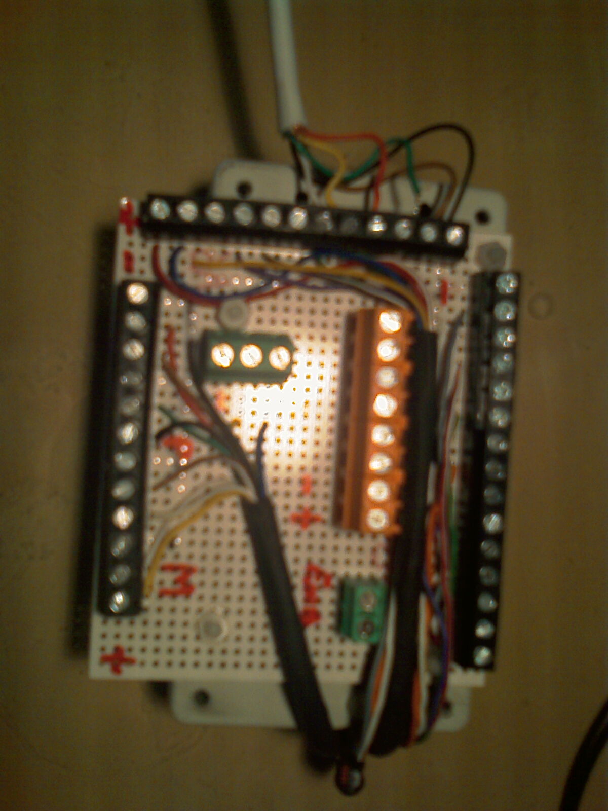

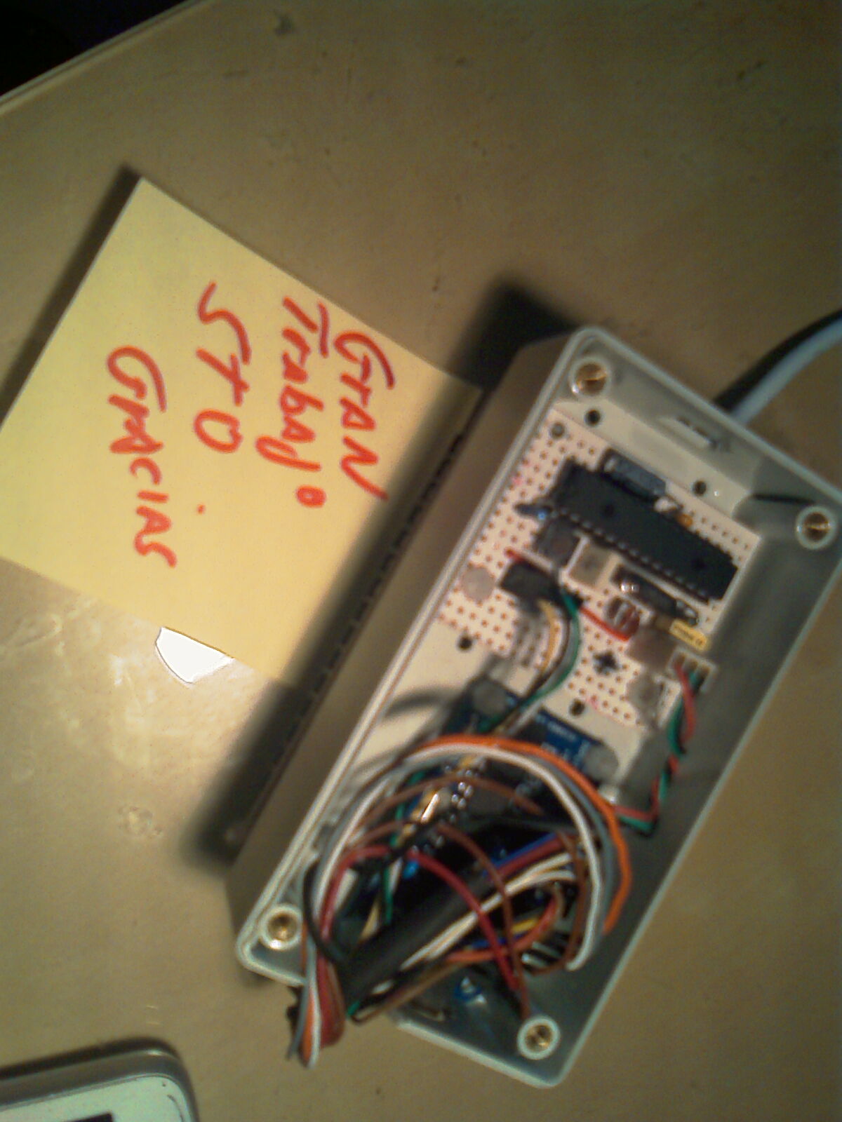

Bueno, el cricuito que me recomendaste funciona, ahora estoy trabajando en pulir las fórmulas del programa para que de el resultado esperado, dos potenciometros de entrada dan de salida un valor que es resultado de la operación que lleva el programa del pic. Estamos probando la solución con PWM o DAC a ver cual va mejor.
Adjunto fotos.
Muchas gracias a St0!!!! has hecho un gran trabajo en cuanto tenga imagenes en you tube del proyecto os paso un link, ahora os dejo foto del circuito montado junto a placa de joystick y conectado para poder enviar salida directamente a entrada pot del joystick.
Tambien gracias a los que aportasteis posibles soluciones.
Victor
