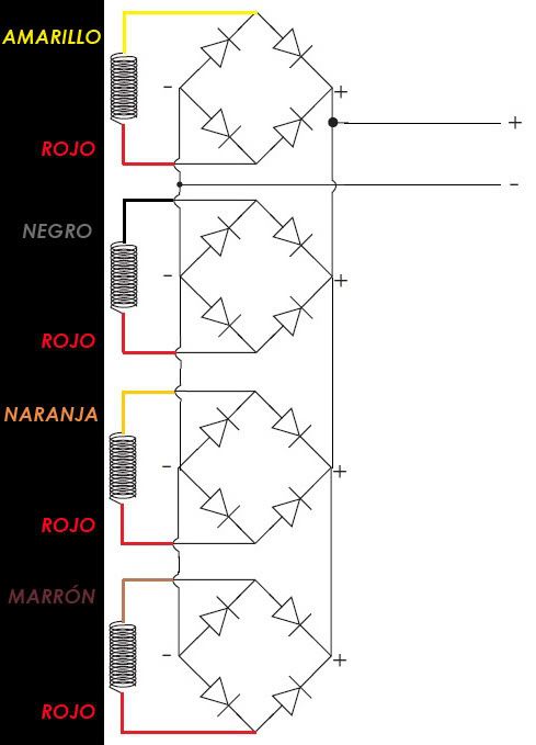

Hola a todos,
me he decidido a hacerme un montaje que permita a mi bici ser energeticamente autosuficiente.
Para ello voy a utilizar un motor paso a paso a modo de generador, como las dinamos que teniamos en la bici de pequeños.
He conseguido un motor que tiene 5 cables y no se muy bien como rectificar la corriente generada para convertirla en continua.
A continuación os pongo datos del motor y un circuito que he pensado podría funcionar, pero no se si está bien, os pido consejo en esto.
Datos del motor:
Motor paso a paso STH-39D137
Cables: 5 (Marron, negro, naranja Amarillo y rojo)
Marron.- bobina 1
Negro.- bobina 3
Naranja.- bobina 2
Amarillo.- bobina 4
Rojo.- comun de alimentación
es este:
¿Funcionaría esto?:
Gracias. Question
