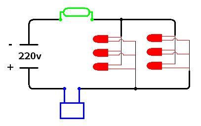

Ah, ok, gracias por la tan pronta respuesta, yo estuve averiguando algo de antemano ya, y de esta página http://www.unicrom.com/cir_Led_con_AC.asp, supongo que reemplazando cada led, por 3 en serie, no debería de tener problemas, verdad?, o sí?.
Estuve refrescando el foro y no veía sus respuestas, hasta que entré nuevamente de 0 y ví la página 3.
Hice una "especie" de planito, según mi poca sabiduría en electrónica de como iría conectado todo, y así poder hacer la plaqueta-circuito.
Diganme si tengo que hacer modificaciones al respecto..
Muchas Gracias!.
Darquiel.[/img]

Los LEDs no deben ponerse en paralelo (porque son diodos, y no focos o bonbillas)

Ah ok, sin importar las patas entonces se ponen en serie, excelente, perdón por mi ignorancia, jeje.
El diodo a la derecha es el diodo común 1N4001, verdad?.
En el circuito, digo, se bifurca la pista, que va a la primer pata del primer led, y a una pata del diodo 1N4001?, así es?.
Gracias por la tan pronta respuesta, son unos capos!!.
Saludos!.
Asunto:  MensajePublicado: 08 Dic, 2010 - 05:38
Los LEDs se ponen en serie, y el diodo de pone en polarización inversa (en sentido contrario al de los diodos en serie).
Disculpen mi ignorancia nuevamente, estoy aprendiendo electrónica por mi cuenta, realmente me gusta mucho, y no es en vano la ayuda les prometo.
Quiero hacer lo siguiente, así me explico mejor.
En un lámpara de bajo consumo, al quemarse sea por corte de los contactos, o por el vidrio, el circuito para prender la misma sirve, para prender tubos de la misma potencia.
Bien, lo que yo quiero hacer más allá de eso, es lo siguiente: quitar el vidrio de la misma, y usar esos 6 agujeros que me quedaron con leds, haciendo el circuito obviamente dentro, y poder enroscar la lámpara directamente a 220v.
Sería mucha molestia que me expliques mejor el tema del diodo en sentido contrario?, como sería el circuito, no me puedo dar idea de eso!, como hacer la plaqueta me refiero.
Ya anoté los componentes a comprar: Resistor de 1k, capacitor 0.22 uF sin polaridad de 300v, diodo común 1N4001, y los 6 leds de 5 mm, obviamente.
Estoy bien?.
Gracias!.
