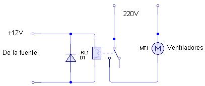

Los reles que propones parece que estan pensados para 12 ó 24 V. en los contactos y tu vas a utilizar 220V por lo que no sé si el aislamineto entre contactos de esos reles será suficiente para los 220V.
De cualquier manera, lo que necesitas es un relé de 12V para la bobina y 220V para los contactos. La intensidad de corriente de los contactos del rele no creo que haga falta que sea muy alta ya que los ventiladores se entiende que no van a consumir demasiado.
El consumo de la bobina del rele es pequeño por lo que no va a suponer una carga demasiado elevada para la fuente. Pon un diodo en paralelo con la bobina polarizado en inversa para cortocicuitar el pico que produce la bobina al arranque. Adjunto dibujo.

ok, muchas gracias Antonio, pero tengo otra duda, por lo que tengo entendido hay varios tipos de diodos, ¿de qué modelo estamos hablando?¿los diodos tienen alguna característica en especial que deba saber para pedirlo a la hora de comprarlo?.

Vale cualquier rectificador de silicio. Uno de los mas comunes 1N1004.
