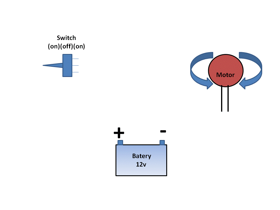

Que tal saben tengo una duda como conectar un motor de 12v reversible con un switch on off on de 3 polos espero poder subir el dibujo lo hice en power point y no se si ocupe 1 o 2 reley espero que me puedan ayudar gracias

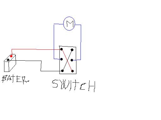

podiais rucaros un poquito la caveza.. pero la conexcion es esta a no ser que disponga de una masa comun y dos cables uno para cada direcion

muchas gracias solo una duda seria necesario ponerles unos releys o asi directo, y si tengo un switch de 3 polos no de 6

pues no te sirve el switch... no tu di que no alos reles inservibles como nolo quieras para acer una puerta fip fop y dejarlo vibrando en el culin nenin no creo que tengas pensado automatizar eso con reles..
y si el motor solo tiene dos cables y ninguna masa no te bale..
aunque tampoco dijiste las especificaciones del motor..
buelvo a repetir hay dos tipos uno bovinado norma dos cables nada mas y necesitan un switch de doble conmutacion tres posiciones.. y despues el de doble bobinado donde la masa es masa 12v en un cable va en un sentido y con el otro al sentido contrario y ese si ya seria el que tu tienes...
y ahora fata y como se save que motor el que tienes no....

Muy bien ok pues ya me dijiste todo el motor solo tiene 2 cables y este esta montado en un trim tilit de un (bote)lancha y es el que sube y baja el motor de la misma ese es el uso de ese motor.

Asunto:  MensajePublicado: 08 Oct, 2010 - 02:38
pues entonces nada si es el que te dieron y es omo va esque cada cable ace ir al motor en un direcion y va al chasis de sujecion del motor y todo sino estoy mal todo ese chasis esta conectado al negativo de la bateria..
lo cual que conectas el positico al central de la conmutacion y los cables del motor van alos lados ya despues es fijarse en que direcion es arruva y abajo al colocarlo
aun asi si tienes un tester as demirar la resistencia que te da el bobinado sera vastante bajo pero bueno y despues desde un cable a la masa del motor te tiene que dar la mitad lo mismo de la masa al otro cable y de cable acable el doble..
