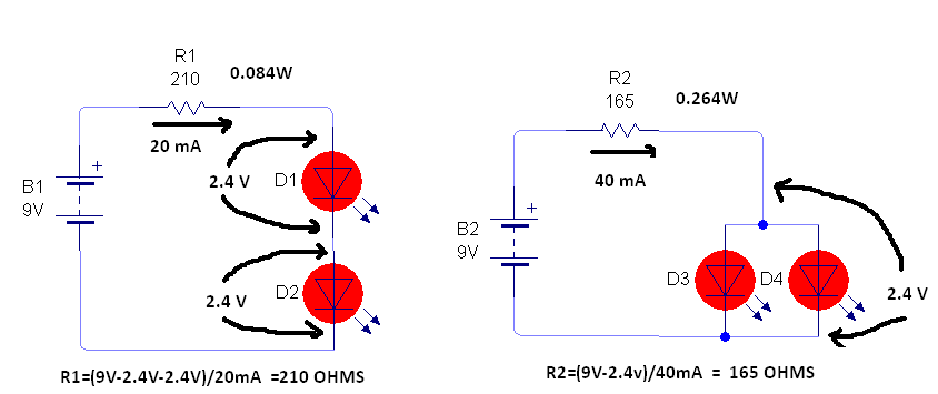

| Asunto: Re: Lampara de LEDs Publicado: 19 Nov, 2010 - 09:23 |
Registrado: 14 Feb, 2006
Mensajes: 32
| DANGO1307 escribió: Saludos. Quiero hacer una pequeña lámpara con dos LEDs, pero no sé absolutamente nada de circuitería, por lo que agradecería que alguien pudiese ayudarme.
Lo que pretendo es conectar dos LEDs de 2.4V y 20mA cada uno a una batería de 9V. ¿De cuanto tendría que ser la resistencia del circuito para que los LEDs no se fundan? ¿Sería mejor poner los LEDs en paralelo o en serie? ¿Cómo sería el diseño del circuito?
Gracias por la ayuda.
Aquí están dos propuestas yo elegiría la primera porque usa mas eficientemente la batería, es decir se gasta menos energía en el Resistor R1 que en en el R2 |

| Asunto: Publicado: 23 Nov, 2010 - 05:04 |
| Hola.
La mejor opción es poner los LED en serie, es mas eficiente.
Los LEDs no son focos o bombillas son diodos, por lo tanto, no se deben poner en paralelo. Ya que no existen 2 dispositivos semiconductores idénticos, cuando se ponen en paralelo uno de ellos trabaja más que el otro.
eficionado. | |
