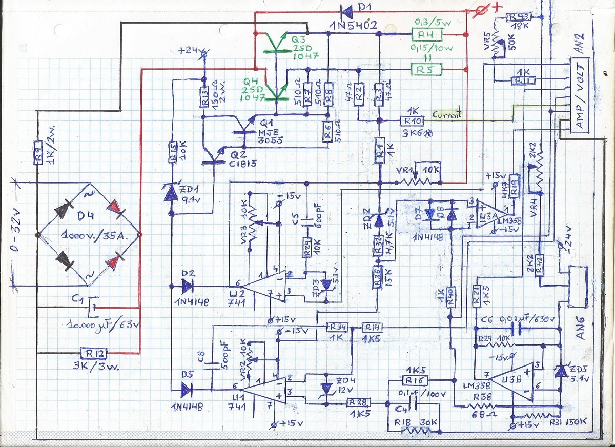

| Buenas, encantado de entrar en este foro para compartir experiencias y conocimientos. Soy tecnico en informatica y con "conocimientos" en electronica.
Mi tema va sobre la fuente de alimentacion descrita, que a la hora de ampliar la salida con un transistor final mas me da erronea la medida en amperios de la carga, Ej bombilla halogena 12v/50wt que deberia marcar entre los 3,95 a 4 Amp, me da una medicion de 2.50 Amp. la tension perfecta y el trabajo de los transistores finales tambien bien, la temperatura mejoro poniendole este segundo transistor, no quise tocar los diferentes ajustes que trae la placa por si acaso. Parece que la placa base venia como preparada como para añadir un segundo transistor. Si alguien ,me puede orientar lo agradeceria. GRACIAS.
Subo esquema |
