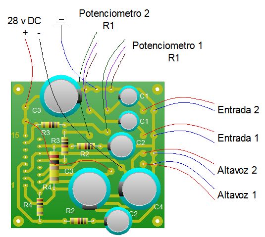

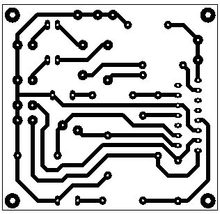

| Asunto: Impreso para amplificador de 20w x 2 canales Publicado: 07 Nov, 2007 - 02:43 |
Registrado: 01 Jun, 2007
Mensajes: 45
| Que tal pati_v8
Tomando como base el circuito publicado en esta misma pagina web, me tome un ratito para diseñar el impreso que necesitas.
Los numeros de los componentes estan en relacion al mismo diagrama de esta pagina.
La fuente la puedes hacer con un transformador con primario de acuerdo a la red local y secundario de 24v con derivacion intermedia de 2 amperios de potencia, lo aplicas a un circuito rectificador simetrico para que obtengas el voltage positivo, negativo y tierra.
En este post publique el esquema de una fuente asi:
http://www.electronicafacil.net/PNphpBB ... -2878.html
Suerte! |
| PCP amplificador 20w x 2 con el LM1876 lado cobreado.jpg |
 Lado de cobre
| PCP amplificador 20w x 2 con el LM1876.jpg |
 Lado de componentes
_________________ "La obscuridad no existe como tal, es un termino usado para definir la ausencia de luz" Albert Einstein | |

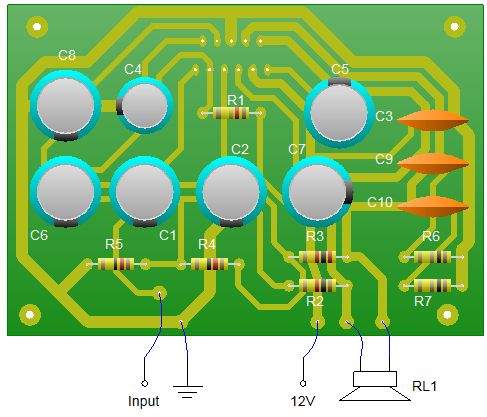

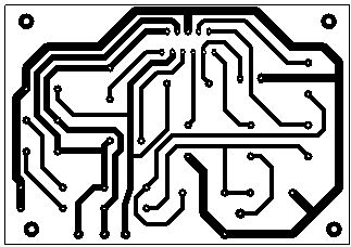

| Asunto: Amplificador TDA2005 en configuracion de 20w Publicado: 15 Nov, 2007 - 03:48 |
Mensajes: 45
| Nuevamente con el afan de ayudar.
Te dejo los diagramas del fotolito solicitado. Es una copia del diagrama de la hoja de datos del integrado, desgraciadamente este diagrama es muy borroso, pero con el adjuto que te dejo sera suficiente. Suerte!
Hasta pronto! |
| Amplificador 20w TDA2005 cobreado.jpg |
 Lado cobreado
| Amplificador 20w TDA2005 componentes.jpg |
 Lado de los componentes
