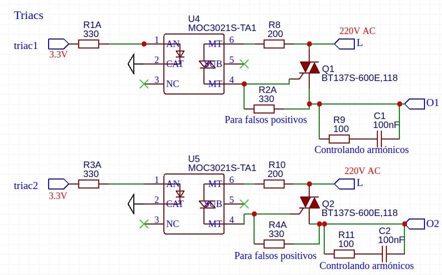

Muy buenas a todos.
Estoy realizando una placa de circuito impreso para un dispositivo domótico en casa (controlar luces de las habitaciones). En el diseño anterior usaba relés, pero son grandes y ruidosos, por lo que quiero cambiarlos por TRIACS.
Tengo el circuito más o menos terminado, pero me gustaría que alguien que controle me oriente sobre si está bien calculado, etc.
Muchas gracias a todos
Este es el diseño.
