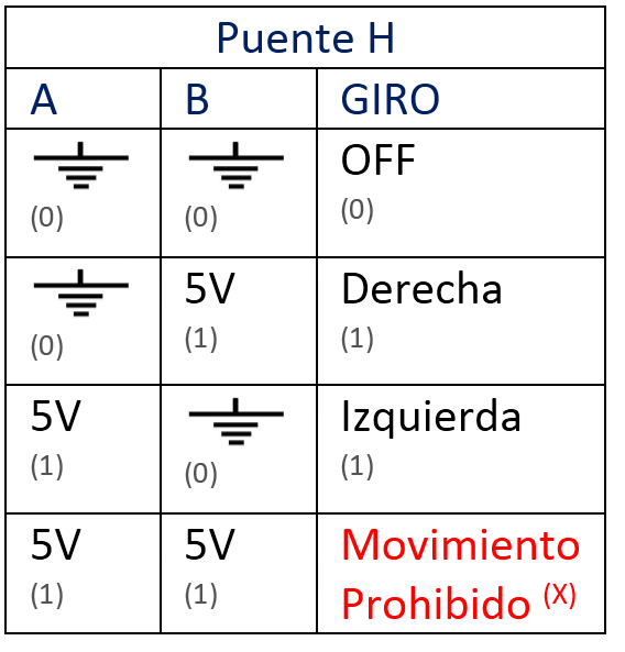

Cuál es la combinación para evitar que suceda el movimiento prohibido del Puente H (sin arduino o parecidos) hecho con compuertas lógicas...
Gracias Smile
Es evitar el movimiento prohibido con compuertas lógicas...

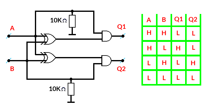

Se puede hacer con 4 puertas logicas y dos resistencias o con 2 transistores y 4 resistencias.

Unaopcion.
