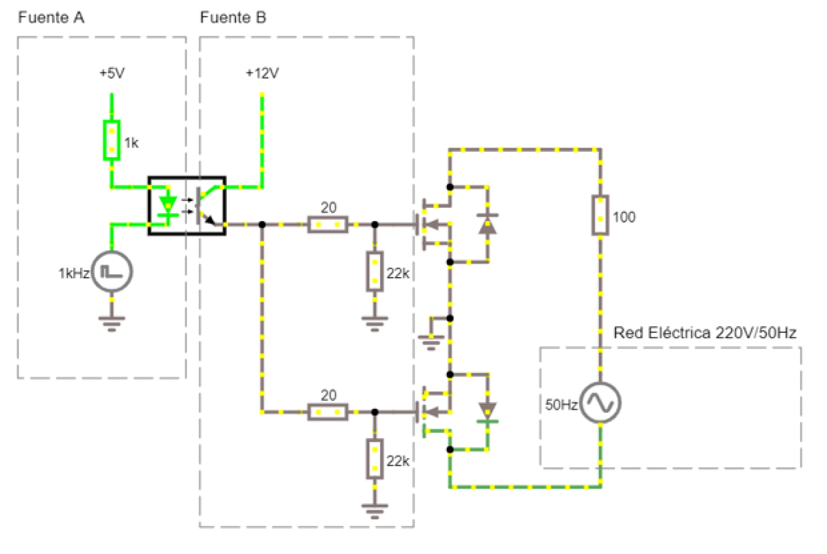

Es seguro el siguiente circuito?
electronpositivo
Asunto: Es seguro el siguiente circuito? MensajePublicado: 18 Feb, 2021 - 06:54
Registrado: 18 Feb, 2021
Hola foro,
Quisiera saber si puedo realizar el siguiente circuito de forma segura teniendo en cuenta dos posibles factores:
- La fuente de 12v podria generarla desde la alterna
- La fuente de 12v sería otra fuente aislada como la de 5V
La duda me asalta por cruzar la fuente de 12v en el circuito de 220v referenciando el punto medio como una "masa".

Hola,
En cuento a tu duda, sí es seguro, evidentemente. es que si quieres que el circuito te funcione, la alimentación de la salida del optoacoplador y de la carga tienen que tener la misma referencia. Lo que no veo claro es que utilices un optoacoplador y las masas sean las misma en un lado que el otro del opto
