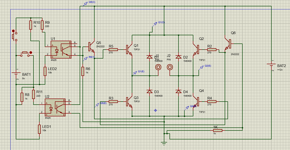

| | Hola muy buenas noches con todos, de antemano muchas gracias por su tiempo y sus respuestas. estoy contryendo un circuito para controlar un motor DC de 12V mediante una app en el celular. estoy utilizando arduino como controlador. He diseñado un puente H con transistores TIP31C he puesto una etapa anterior para disparar los transistores con dos transistores 2n2222. este circuito lo he separado mediante optoacopladores, quedandome un circuito separado que puedo disparar con 5V desde el controlador. el funcionamiento de todo el proyecto es correcto, pero he visto que los primero transistores TIP31C que esta cerca de los 12V (Q1 y Q2) se calientan demasiado. sube su temperatura rapidamente, solo en medio minuto esta quemando. adjunto mi circuito solo de la parte electronica, la parte del arduino esta correcto. muchas gracias nuevamente por su apoyo. |
| puente H.png |
 circuito |
