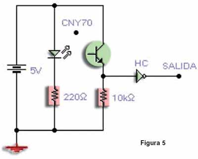

estoy tratando de realizar un generador de pulsos, estos pulsos seran generados proporcionalmente con la velocidad del viento. para ello voy a colocar una helice de color negro con una aspa blanca, la cual sera la que refracte el has de luz del diodo.
mientras el viento sea mas fuerte mas rapido se movera la helice y los pulsos seran mucho mas repetidos. para esto utilizo un sensor optoacoplador cny70, y es circuito que estoy montando esta abajo.
cuando realice la primera prueva pude observar con un osciloscopio los pulso generados, pero despues de un rato parece que el sensor optico se liga y da una salida arriba de 3 volt e incrementa este o no refractandose el has de luz del led. por lo tanto en la salida de todo el sircuito tendre permanentemente un nivel logico 0.
alguien tiene idea de por que este comportamiento? acaso este cny70 no es capaz de soportar los cambios de niveles o refraccion? por favor necesito ayuda urgentemente!!!!!!!!
