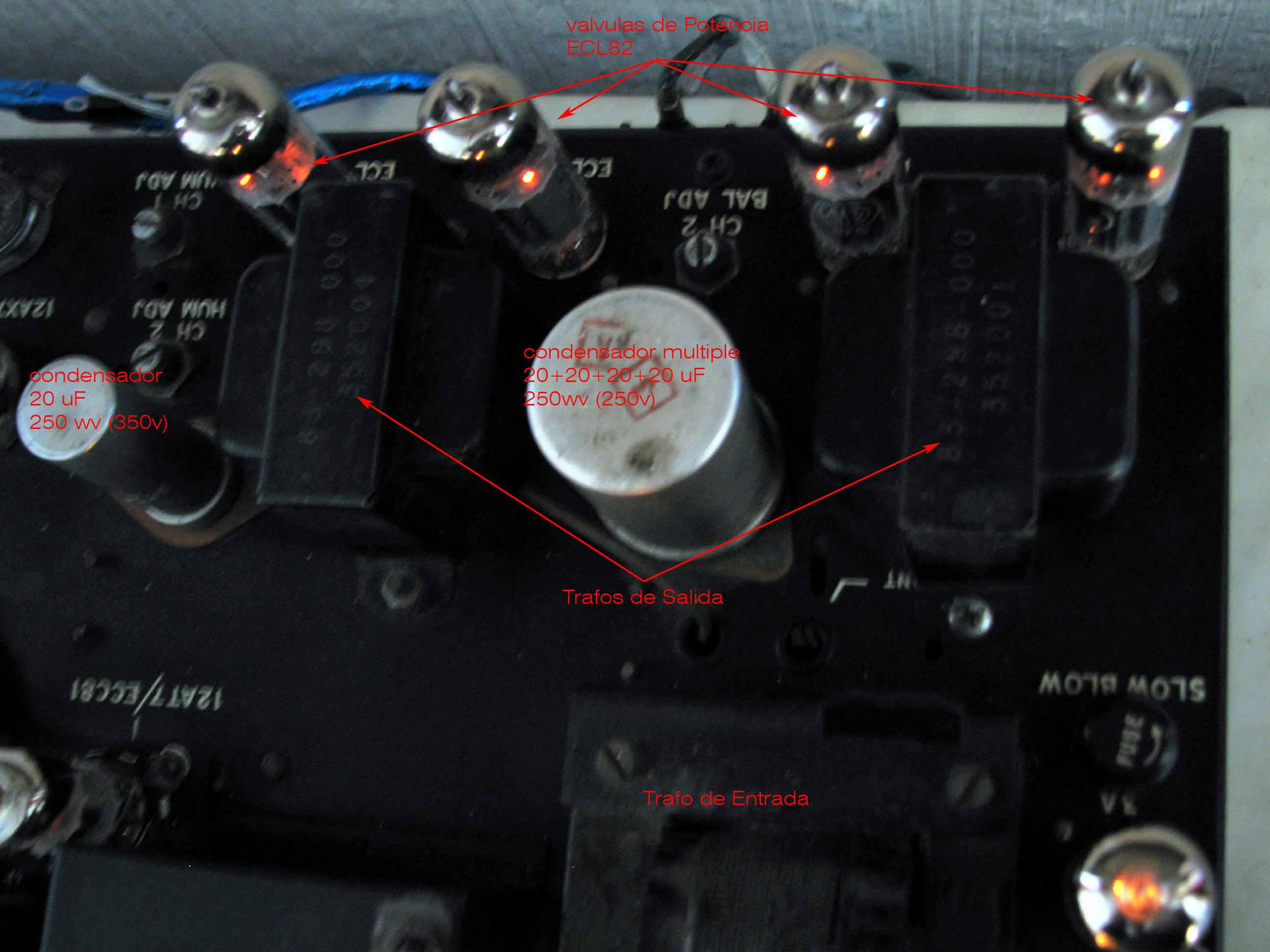

Tengo un Receiver Bogen SRB-20 (1960), el cual compre hace poco tiempo, al principio todo iba bien, pero poco a poco comenzo a tener un ruido persistente, el cual se siente incluso sin volumen.
Así comence a interiorizarme en esto de la electronica

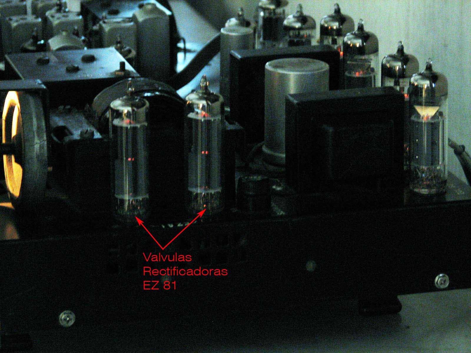

Aberigue que este fenómeno podía tener dos causas; o estaban fallando las válvulas inversoras (EZ-81) o eran los condensadores de filtro, pues se le había evaporado el electrólito. Cambiel las valvulas EZ-81 y el HUM continuo igual, así que le meti mano a los condensadores, pero el HUM CONTINUA.
Que puedo hacer.

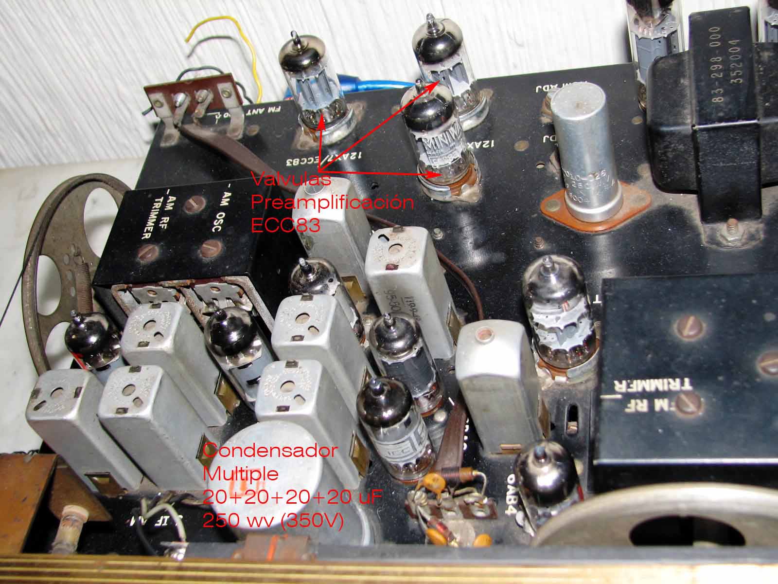

Se me olvidaba señalar los condensadores que cambie
40+40 uF 250v por uno de 100uF 250v.
los dos de 20 uF 450/550 V por dos de 22 Uf 450V
el de 20uF 250 WV (350v) por uno de 50 uF 350 V
el de 100 uF 25 WV (35v) por uno de 100 uF 50 V
NO CAMBIE LOS CAPACITORES MULTIPLES.

Holas.janopepe.Perdona esta pregunta ke para biene stupida pero es fundamental para localizar la pana. el ruido ke escuchas (aun sin volumen) es un zumbido o parece mas una fritanga?????
si es un zumbido el malestar sigue estando enla fuente ve si podes coneguirte un eskema aunke si ya cambiaste la valvula rectificadora y losc ondensos solo te kedaria la inductancia (sila lleva)
Sio se escucha como una fritanga tonces ahy un arco en algun sector el mas probable esel condenso de sintonia(variable) rebisalo ke el eje no tenga movimientos anormales (solo de rotacion) ke las placas esten todas separadas y sin rastro de kemadura.

Gracias Vicho TRonico,
te cuento que el sonido es un Zumbido.
Lo estuve pensando y no cambie todos los condensadores, pues no cambie los multiples que se encuentran en la parte superior del chasis, tendría que reemplazar estos con 10 condensadores de 22 uF 350V.
Estoy pensando, en todo caso, ocupar condensadores de 30 uF 350V para aumentar el filtraje.
Que te parece,

Holas.janopepe.no creo ke kambie mucho le filtraje al aumetar solo 8 uf pero si los condensos de 22 estan malos si te elimanar el zumbido.
