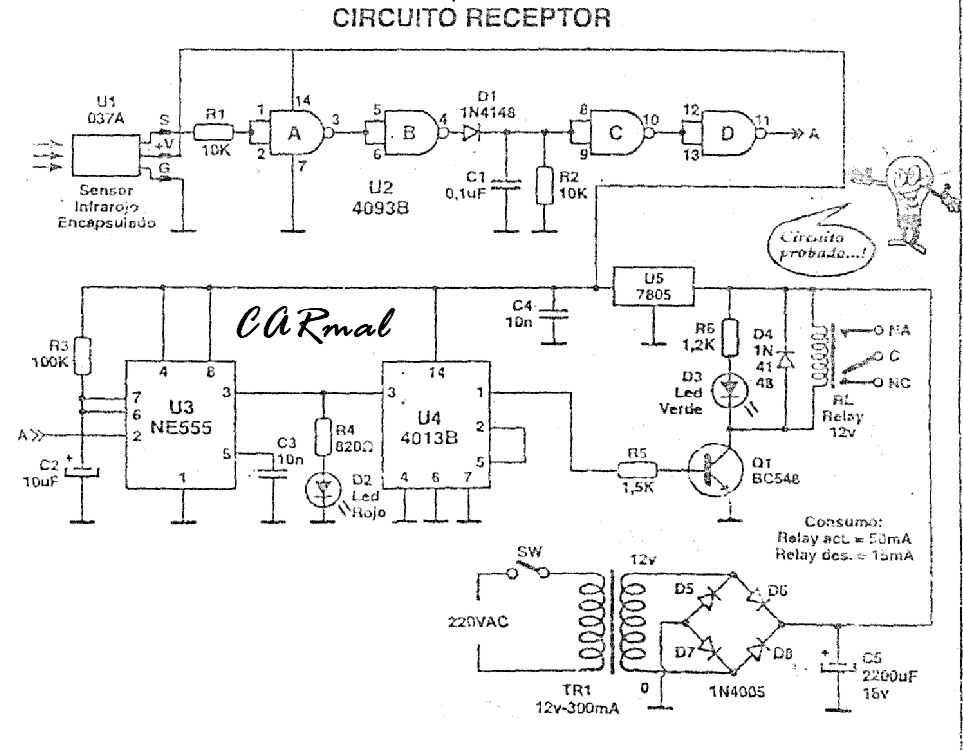

  | Hola a todos.
Mi idea es construir un receptor de mando IR, como puede ser por ejemplo el de una TV, para poder controlar por ejemplo un motor, un relé, etc.
Preferentemente el diseño no debe utilizar PICs, a no ser que sea decesario.
Como siempre confio en vuestra inmensa sabiduria y os doy las gracias de antemano. |  |
 | Asunto:   Publicado: 27 Jun, 2008 - 10:05  |
  | Hola USB, te pongo uno(funciona)
1 Saludo. |
 | receptor.JPG |
 | Asunto:   Publicado: 27 Jun, 2008 - 10:35  |
  Registrado: 31 Ago, 2006
            Mensajes: 47
  | Joer que rapidez. Muchas gracias. Parece facil. Voy a ver si diseño la placa de circuito y todo eso. Lo digo por si no la tendrias ya diseñada (sin animo de abusar).
Gracias de nuevo. |  |

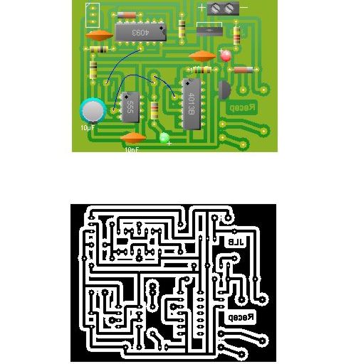

 | Asunto:   Publicado: 28 Jun, 2008 - 01:00  |
  | | Si, ahy lo tienes,suerte. |
 | Recept.JPG |
 | Asunto:   Publicado: 28 Jun, 2008 - 03:05  |
            Mensajes: 47
  | Muchas gracias. Gente como tu da gusto.

 | Asunto:   Publicado: 28 Jun, 2008 - 03:09  |
            Mensajes: 47
  | Por cierto una duda, ¿tiene algun tipo de ajuste, para calibrarlo o algo asi?
Asias |  |
 | Asunto:   Publicado: 28 Jun, 2008 - 03:50  |
  | Es un cruito muy basico,cuando detecta un haz IR se activa.Puede funcionar con un simple mando de TV.
PD.Se hace lo que se puede, intento ayudar. |  |
 | Asunto:   Publicado: 28 Jun, 2008 - 06:27  |
            Mensajes: 47
  | | Ahhhhh. Yo me creia que era por una determinada frecuencia. La cuestion es que pensaba poner varios y controlar dos o tres cosillas, pero vamos que para lo que quiero me sobra. Bueno ya te contare. Gracias de nuevo. |  |
