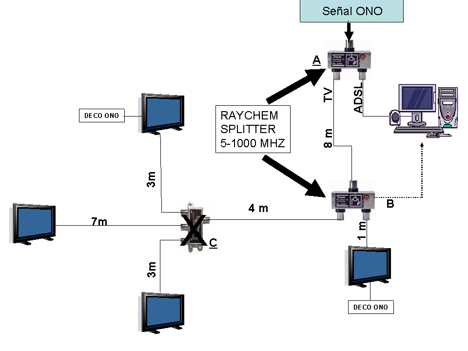

Hola a todos.
A ver si me podéis ayudar. Vivo en un edificio antiguo bajito, rodeado de edificacfiones más altas. Cada vecino (son todos muy mayores) tiene su antena. LA única señal de TV que me llega es de cable (ONO). Me compré un pedazo de tele y resulta que la calidad que ofrece ono es muy baja, por lo que voy a cambiar a TDT con mi antena particular. Os envío un croquis de mi instalación para que me indiquéis el tipo de antena, amplificador que dbo de poner. También decidme marcas buenas de derivadores para evitar pérdidas, así como si debo compensar la instalación. Gracias

La antena una DAT-45 y si la señal es muy pobre una 75,previo mastil 5356 con su fuente de alimentación esta tiene dos salidas,para dos tv pero puedes poner repartidores de esta misma marca tambien, como tienes 4 tv con dos de dos salidas tendras bastante y usa un buen cable no compres cualquiera de esos baratos para interior el t-100 plus de televes y para exterior el 2155 soporta muy bien el sol.todo esto funciona muy bien siempre que la señal que ente por antena sea buena y como receptor de tdt el zas de televes o el micro de illusion,son los dos mas sensibles que hay.

Muchas gracias GHZ. Una cuestión que me ha quedado duda es si voy a tener problemas con la recepción si estoy rodeado de edificios más altos. ¿Tiene que haber vista física del repetidor?. Otra cuestión es la potencia de amplificador que debo usar. ¿de cuánto? y qué marca. Gracias por tu asesoramiento.

Pues la ganancia de ampli esta en función de la señal que llege,pero como no sabemos la que llega,primero prueba con la antena a pelo y sino va usa el 5356 de televes con su fuente de alimentación, yo no se la señal que llega a tu zona miralo en www. tdt.es ,pero si la vision con el repetidor es importante.

racias de nuevo GHZ. O sea que si no pedo tener contacto visual con repetidor me olvido de la TDT, no?
Bajo tu punto de vista, ¿la TDT da mejor calidad de imagen que el cable?.
Otra cuestión, como el LCD lo hemos colocado después de dos derivadores, casi al final del circuito, ¿puede ser que la calidad de imagen se resienta por esto y deberíamos poner un amplificador a la entada de la señal de ONO? ¿qué tipo deamplificador, el mismo que para TDT?

La calidad como la de un DVD,vision directa no necesariamente si la señal es buena,yo no tengo visión directa por que también estoy rodeado de edificios y la tdt de PM. cuatro viviendas con solo una DAT-45 Y un pequeño amplí de Televes,y no nocesitas mas amplificadores que los que te dije,cuantos menos trastos mejor nenos se ensucia la señal

Gracias d nuevo por tus comentarios GHZ. He comprobado la señal e
dónde vivo y es verde. Aunque esté rodeado de edificios más altos, me comentas que no debo de tener problema con la señal si la cobertura es verde ¿cierto?.
Si pongo DAT-45, ampli 5356, MRD y fuente de alimentacion 100mA ¿me aseguro la recepción óptima o no es necesario tanto?
Otra cuestión, ¿derivadores o repartidores? ¿qué diferencia existe? ¿de cuánta atenuación?.
