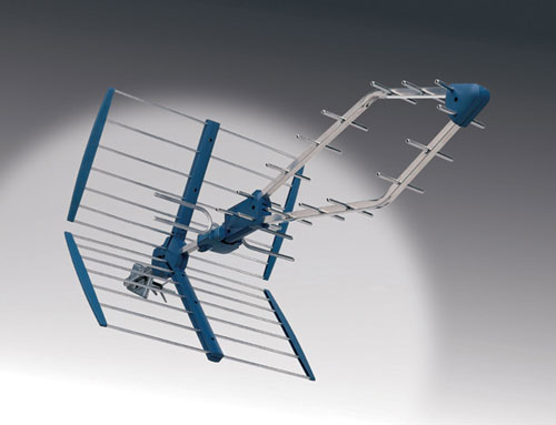

Antena TV (nueva, al igual que el cableado) con bajada de cable coaxial independiente (con una tirada de unos 40-50 m. aprox.) y en casa, en el cajetín de entrada del cable, se conecta a un repartidor de señal con 3 salidas, una al deco que está en el salón y a otras 2 habitaciones.
La señal de TDT en el salón parecía buena, pero ahora no se ven ni LaSexta ni Cuatro, aunque en las otras habitaciones llega muy justa, se pixela y se pierde. Para esto me dice el instalador que tengo que poner un amplificador de interior (en el propio cajetín).
Creo que la antena es Fagor color azul (adjunto foto sacada de internet, es idéntica aunque no se si es la mía). El repartidor de señal creo que es Engel, aunque no estoy seguro.
En cuanto a la parabólica, está orientada al Astra y me interesa sobre todo el fútbol, por lo que quiero pasar la señal también a las otras 2 habitaciones, pero decir que tengo un solo deco en el salón, por lo que me interesa pasar la señal ya de vuelta del deco (para ver lo mismo en todas las habitaciones, no para colocar otros decos).
Un saludo.
