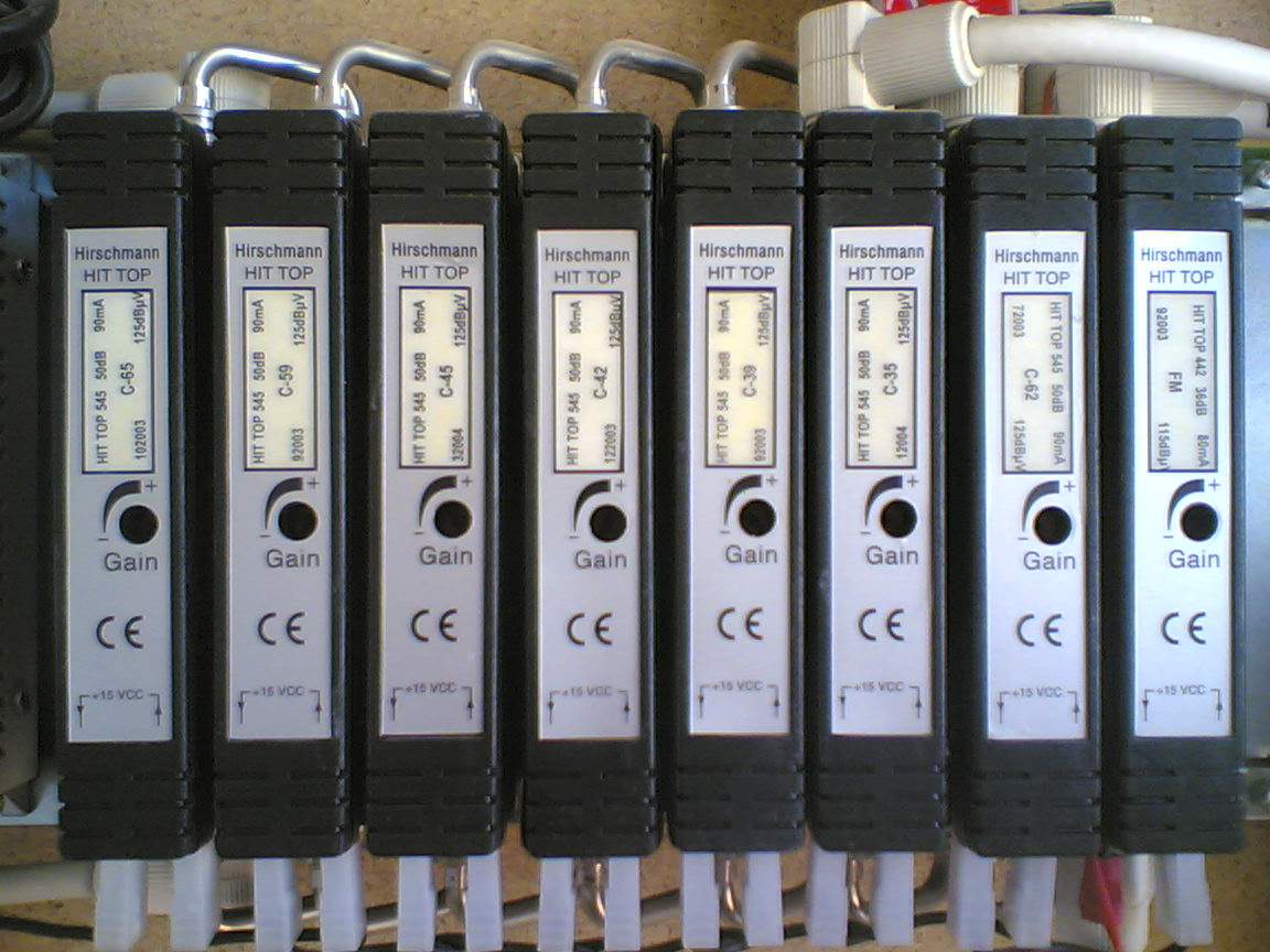

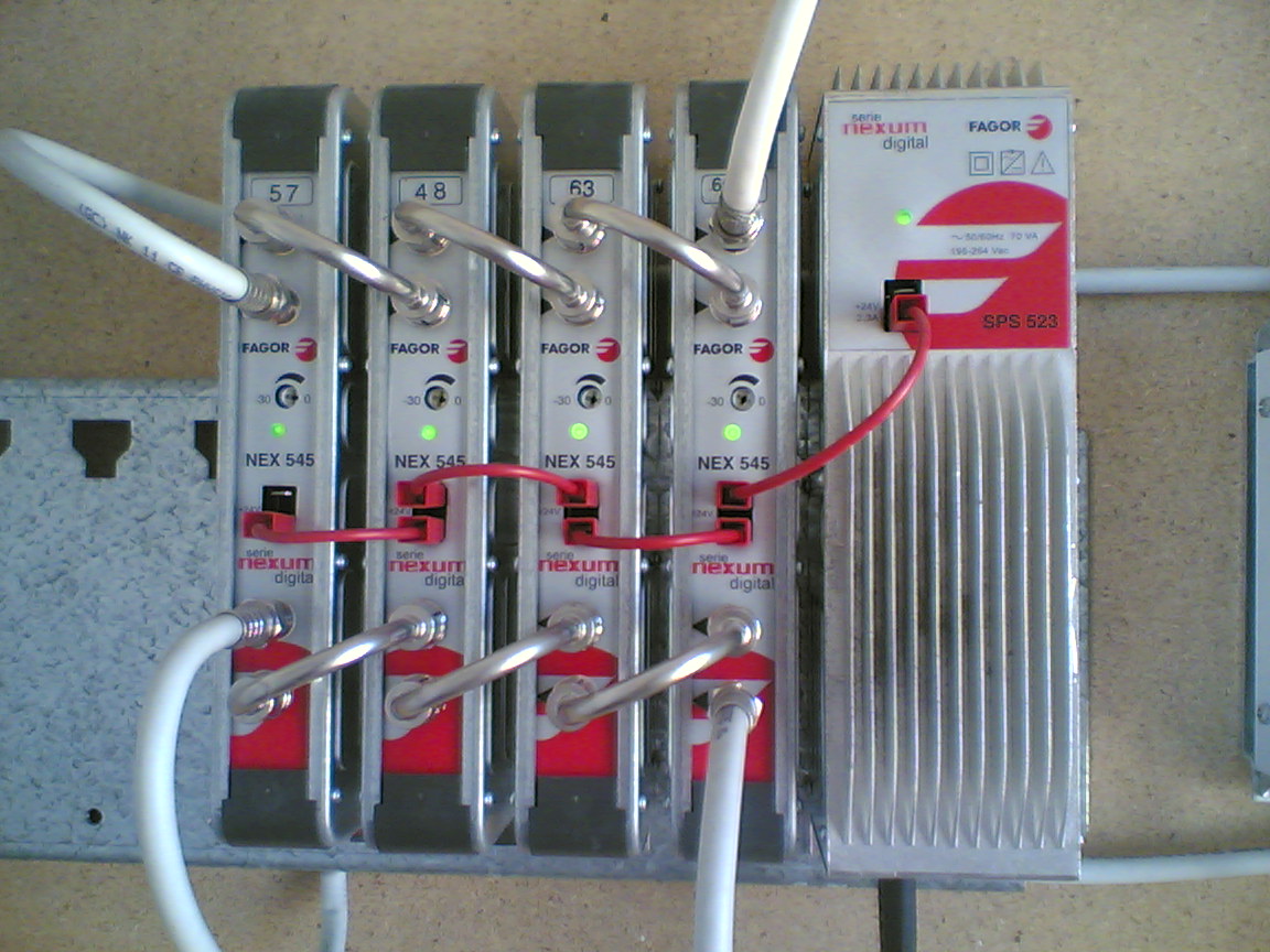

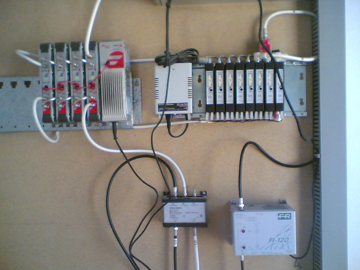

Veréis tenemos instalado en la cabecera de la antena colectiva los módulos amplificadores; como aparecen nuevos canales hay que poner nuevos módulos para poder verlos ;y claro poner cada uno de ellos suele costar entre 110 a 150 euros bueno pues la presidenta como no quiere cargar el gasto a la comunidad ,dice que quiere poner un aparato que no haya que poner un modulo cada vez,( eso podría ser poniendo una centralita ) .Somos 21 vecinos repartidos en 4 plantas y un bajo y tenemos dos tomas de antena por vivienda( salón y dormitorio) ,el caso es que suponiendo que se quiten los módulos ,que aparato podría ponerse para que cada vez que salga un canal nuevo no tener que instalar un modulo con el gasto que anteriormente he dicho por modulo ..
Se que hay centralita programable para esto, pero el caso es que aun así cada vez que salga un nuevo canal hay que llamar al técnico para que la programe.
Si se pone un amplificador de banda ancha parece ser que por la cantidad de vecinos que somos podríamos tener problemas de no llegar la señal bien.
He escuchado que hay centralita que ellas sola van incorporando canales sin necesidad de que venga ningún técnico pero parece que aun no esta muy logrado,
Por eso os pido algún profesional me asesore lo mas conveniente.
El edificio es del 2005.
 Nombre del archivo: MODULOS DIGITALNex 545.jpg
 Tamaño: 234.82 KB
 Descargado: 543 veces
 Nombre del archivo: MODULOS ANALOGICOS Hit top.jpg
 Tamaño: 183.02 KB
 Descargado: 518 veces
 Nombre del archivo: CUADRO GENERAL ANTENA.jpg
 Tamaño: 192.7 KB
 Descargado: 546 veces

Siempre necesitaras un técnico cualificado.Sino para que fabrican medidores de campo y demas..
DIGITALDENIA
Asunto:  MensajePublicado: 17 Sep, 2010 - 07:56 PM
Registrado: 25 Oct, 2005
Mensajes: 1432
Exacto, los canales nuevos que se incorporen siempre tendreis que llamar a un técnico para programarlos ( en caso de centralita) . La centralita tiene un problema, si se estropea ( normalmente la fuente de alimentación) la comunidad se queda sin servicio, mientras los módulos se pueden poner o reparar sin que para ello afecte a los demas canales.
En resumidas cuentas, siempre tendreis q llamar a un técnico, en realidad el trabajo realizado por este no es nada caro comparado con la cantidad de vecinos, siempre podreis pedir varios presupuestos. Recuerda que la TDT no está como primera necesidad y este "caprichito" en estos tiempos de la información tiene su conste, como puede ser cualquier trabajo.
Para la programación o puesta en punto de cualquier cabecera sea mudular o central es necesario SIEMPRE la calibración de la señal con un medidor de campo TDT, estos aparatitos no valen 200€, el mio por ejemplo es un Promax EXplorer con HD y vale mas de 3000€ y está considerado de gama media asi que si un técnico te cobra 50€ por 20 minutos de trabajo no le digas racano, solo dale las GRACIAS.
