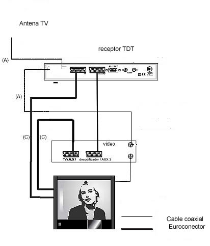

| Para ver todos los canales entonces tendré que verlos a través del video, no de la televisión.
Además mi decodificador se conecta al video a través de euroconector.
Si yo le conecto otra entrada de la antena directamente a mi televisor? podré ver todos los canales, es decir, todos los canaels analógicos y a través del TDT los digitales.
gracias por la información, y perdona, soy novato, novato, novato. | |

| No, el sintonizador de TDT es "transparente" a las señales analogicas.Esto quiere decir que los canales analogicos los veras como hasta ahora, es decir con el mando del TV.
Las señales que decodifica el sintonizador de TDT las veras a traves de la entrada de euroconector.
La conexion que realiza el TDT al video a traves de euroconector es para que puedas grabas las emisiones digitales: |
| esquema_video.jpg | | Descripción: | | Aqui puedes ver como lo deberias de conectar |
