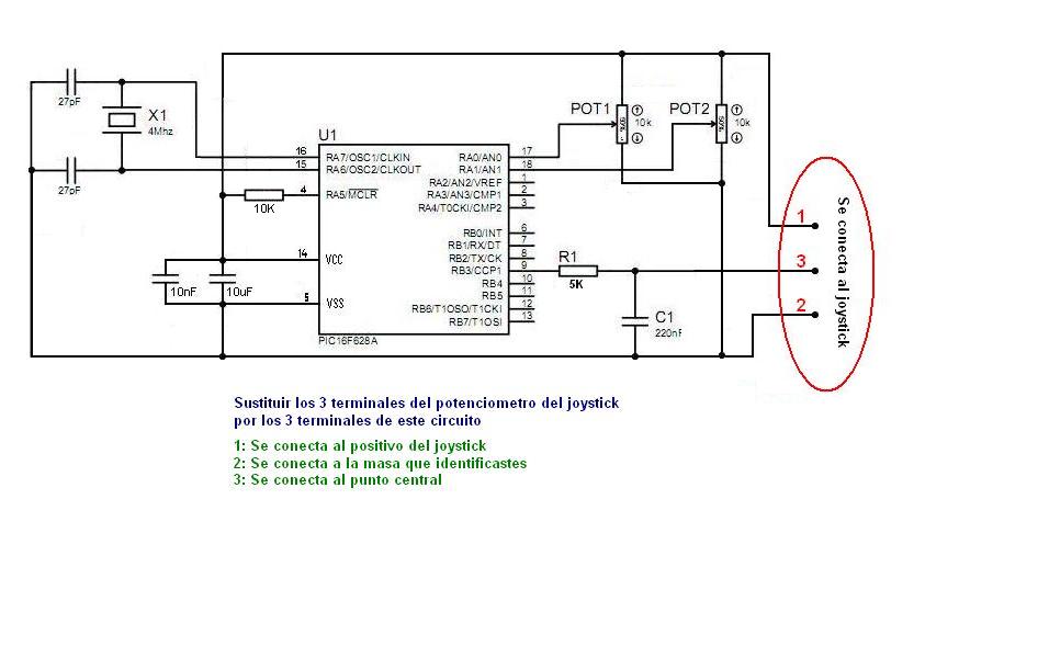

Hola, acabo de ver tu post gracias te adjunto idea, es mas o menos lo que comentas pero es importante que al final tenga KHoms sin mezclar con el circuito de JOystick en el tiff adjunto lo veras claro, tu sabrias que PIC o PAL me puede servir, respecto a programarla mi compañero informatico me echará una mano (al cuello si es muy complicado ja jaja).Todo lo podria alimentar con 5V.

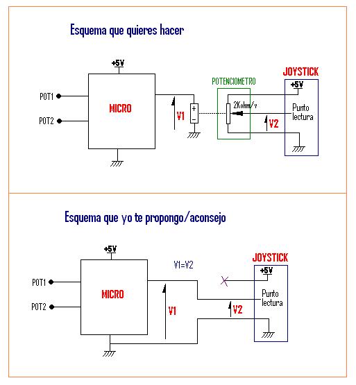

Bueno... no necesariamente necesitas que pase esa tension a Kohm (cosa no tan facil por otro lado)
porque el joystick no lee realmente los Kohm sino la tension que se produce en el potenciometro. No se
si entiendes que quiero decirte, es absurdo porque quieres pasar esa tension a una resistencia dependiente
de esta tension pero finalmente el joystick leera la tension que cae en esta resistencia variable.
V1 aqui no lo he puesto pero es la tension que genera el micro despues del filtro RC que estabiliza la
tension del PWM.
En cuanto al micro con cualquiera de 8bits a partir de 4Mhz no vas ha tener ningun problema. Es lo mas
barato y no necesitas mas. Sino siempre puedes ponerle un reloj de hasta 20Mhz.

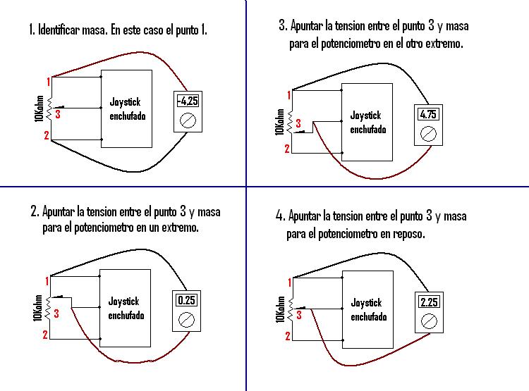

Con el joystick conectado, mides con el tester la tension que hay entre los terminales 1 y 2 del potenciometro (entre los extremos). Probablemente te dara una tension de 5 voltios. Si la lectura es positiva, donde has puesto la sonda negra del polimetro sera masa y si da una lectura negativa, el terminal rojo del polimetro sera la masa del joystick. Una vez averiguado que cable es la "masa" del joystick lo apuntas.
Ahora con el potenciometro girado a un extremo, mide la tension que aparece entre el punto 3 y el que apuntastes anteriormente.
Repite esta ultima medida con el potenciometro en el otro extremo y en punto muerto.
Si todo ha ido bien debes tener identificado la masa del joystick y las tensiones que se aplican al joystick para las diferentes posiciones del potenciometro.
Postealo cuando lo tengas y te sigo diciendo.
Me currao un ejemplo para que lo tengas claro.
La tension que aplicas al joystick la tendras que aplicar entre el punto 3 (terminal central potenciometro) y el punto de masa anteriormento identificado.

Te has currado un ejemplo super claro, gracias, aqui la informacion
Masa identificada
Tension entre 1 y 2 son 5,10 v
Tension entre 3 y Masa con pot en extremo masa 0v
Tension entre 3 y masa con pot en el otro extremo 5,10
Tension entre 3 y masa para pot centrado 2,55
st0

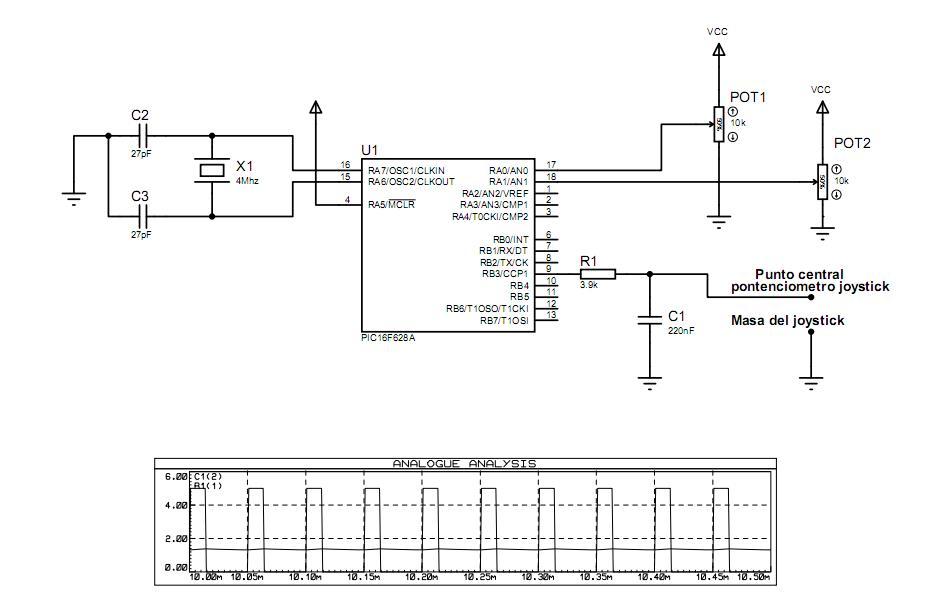

Pues esos valores de tensión son perfectos porque significa que el potenciómetro no tiene ninguna configuración complicada.
El circuito quedaría como en el esquema que adjunto.
En cuanto a la respuesta del circuito estimo que sería de unos 6ms aproximadamente. No creo que necesites una respuesta más rápida.
Puntos clave para una rápida respuesta:
1. Conversor Analógico/Digital de los dos potenciómetros. Los A/D de los microcontroladores admiten una frecuencia máxima de muestreo de unos 100KHz. Supongamos que entre muestra y muestra 100us.
2. Operaciones matemáticas con los valores obtenidos del conversor. Depende de lo complejo que sean las operaciones que deseas hacer con los valores instantáneos que tienen los potenciómetros. Supongamos unos 300us.
3. Filtro RC paso-bajo que hay entre la patilla 9 del microcontrolador y la entrada del joystick. Según las simulaciones son unos 3ms hasta alcanzar el valor de consigna.
En total unos 3.4ms, como de la teoría a la práctica nunca se corresponde aplico la teoría del 50% (teoría no contrastada Very Happy) y salen unos 6ms como máximo. Este tiempo es en el peor de los casos, generalmente será menos.
El software del micro.
Te recomiendo que lo haga en lenguaje C.
Previamente se debe habilitar dos canales A/D correspondientes a AN0 y AN1.
Habilitar también modulo PWM para la salida 9 (CCP1) con una frecuencia de 20Khz.
El software del micro debería ser un bucle que repita constantemente estos pasos:
1. Conversión A/D del primer potenciómetro
2. Conversión A/D del segundo potenciómetro
3. Operación que se desee con estos dos valores
4. Adaptar resultado de la operación para la salida PWM.
5. Actualizar salida PWM para obtener la tensión deseada.
El PWM se maneja con una instrucción en lenguaje C y admite valores de "0" a "100" donde "0" correspondería con una tensión de 0 voltios (potenciómetro en un extremo) y "100" corresponde con una tensión de salida de 5 voltios (potenciómetro en el otro extremo). Para otros valores entre "0" y "100" dará tensiones a la salida entre 0 y 5 voltios.
