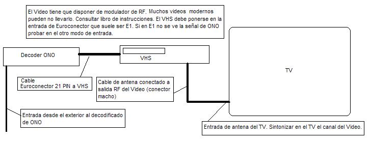

| Hola, necesito vuestra ayuda :P
Resulta que el cable de ono llega a la sala pero allí no tenemos la tele actualmente, y nos dijeron que para enviar la señal a la cocina la señal tenia que pasar (a parte de por el decodificador de ONO) por un vhs. El caso es que no sabemos como conectar los cables para realizar el puente.
Contamos con el siguiente material:
1 VHS (con salida de antena macho y hembra) y salida euroconector de 21 pins
1 Decodificador de ONO con 2 entradas de rosca (esas tipicas de los cables de ono) y 2 salidas de euroconector de 21 pins (uno para VHS y otro para TV)
1 Cable que sale de la pared con entrada de rosca
1 caja en la pared con entrada de antena hembra
1 T con una entrada y 2 salidas de esas de rosca.
1 Cable de antena con entrada macho y salida hembra
1 Cable con entrada de rosca y salida de antena macho
1 Cable con entrada y salida de rosca.
1 Cable euroconector de 21 pins (tanto entrada como salida)
Nos dijeron que el VHS tenia que estar en E-1 o algo asi (desconozco que es esto), el caso es que lo tenemos ya puesto asi, pero tb podemos ponerlo en CASS E-1 y estamos dudando entre esos 2 modos.
Y luego ya seria buscar los canales en la tele.
Sé que es algo complejo visto así, pero no parece tan dificil una vez montado, el caso es que no consigo dar con la combinación exacta de cables para que llegue la señal a la cocina (que es donde tenemos la tele).
¿Alguien podria hacer un esquema de como iria el montaje? Muchas gracias. |

| A ver si funcion así. |
Instalacion ONO.JPG |
