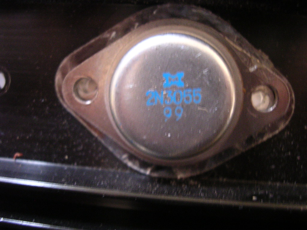

Perdón por la tardanza, he tenido que hacer otras cosas que no tienen nada que ver con esto de la electrónica, voy a intentar poner unas fotos de la fuente estropeada,¿ no sé si lo sabré hacer?.
el transistor de de potencia
este es el circuito regulador
con el ventilador da 2,19 v y no gira
sin nada conectado la fuente da 13,58 v

Asunto:  MensajePublicado: 27 Dic, 2014 - 11:27
feli naidad y na yo tampoco suelo entrar mucho ultimamente.
entonce aprochastee e transformador a secas que al final es mar practico para un talaro a secas. pon que no estas rectificado bien el volta y solo le estas sacando medio ciclo de onda.
derias de conectarlo segun estaba en el circuito. me explico
de los tres cables que sale el voltage reducido el rojo seria el negatio y los dos negros llearial los diodos rectificadores vamos un diodo para cada cable y despues un condensador para aproecar mejor la corriente (en un taladro senota que tine mas par de fuerza o mas ien octimiza el par de fuerza)
si no as a usar el resto del circuito dde la alimentacion recorta ese cacho.
por lo dems lo que es el cirduito deio o bien estropearse el transistor 2n3055 aunque a mi me paree que se allan estropeado los transistores pequeños o uno de ellos que cuadran en la foto cerca de los cables rojo y amarillo que deven de excitar el transistor 2n3055 (vamos me parecen transistores muy pequeños para escitar el casi mdio amperio que necsitara la base del transistor grane para poder entregar y estailizar 4A, mas a un si al taladrar algo el motor pidio un pico de corriente superior a los 8A que s lo mas normal (pongamos qu eso con baterias valria pero al transformador directamente ya no tan bien)
si as a usar ya por definitio te aconsego que rectifiques bien la corriente para sacarbuen provecho al transformador y no quemarlo dandole mal proveco. para ahorrarte tienpo corta con delicadeza y una sierra laparte del circuito donde tansolo rectifica la corriente en el circuito y saca la corriente del condensador electrolitico para alimentar al taladro, amos segun la foto seria la parte derecha del circuito donde an los diodos (lo azul qu parecen unos condensaors, no se para que seran) y despues el condensador electrolitico grande y ya tendrias el rectificador para ese tipo de transistor.
pongamos qu atiguamnte se acia solo ese tipo de tranformaors por que serian tanto para amplificaors e musica como para fuentes de alimentacion. pongamos que yo tanien tengo una alan 45 de esas y es algo mas moderno el circuito. el transistor que escita y estavilia el 2n3055 ya es un lm317 (reduce circuito y es mas exacto) y el transormado en su scundaario es de dos cables. amos dispone de un puente de diodos grain que es con lo quee dees de estar rectificando ahora tu (pero no es valido para ese tipo) pon que tambien requiere tan solo de dos diodos lo ual que en antaño tambien salia mas varato (me imagino)
ay que dcir que me esplallo scriviendo y con muchas faltas pero bueno.
un saludo
