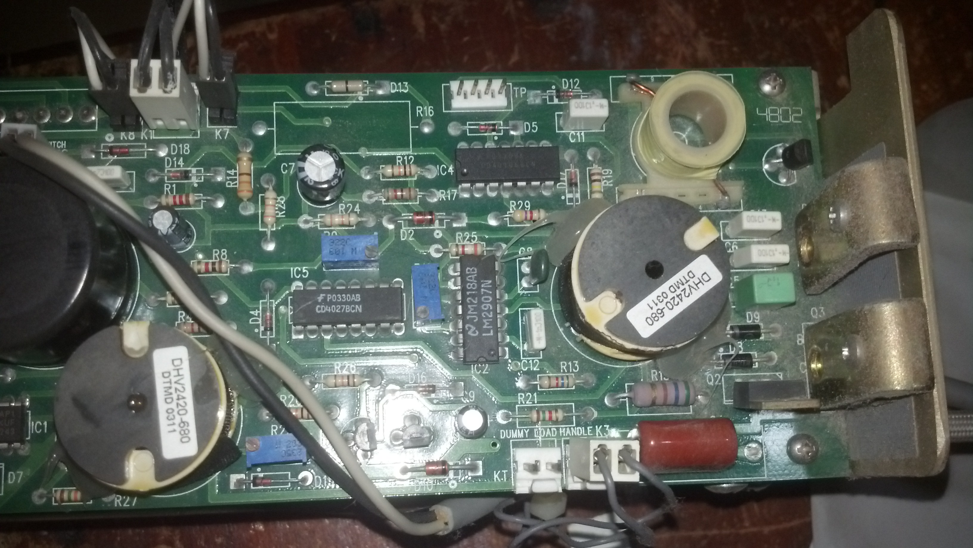

Apreciados foristas: Tengo en reparación un SCALER PIEZO ULTRASONICO (CAVITRON) equipo para uso odontológico WHALEDENT MODELO BIOSONIC US100 . El defecto que presenta es que la pieza de mano no funciona.
En la revisión de rutina únicamente están presentes 12V para alimentar los ICs. Al activar el pedal alimenta algunos transistores MOSFET con 42V y no hay presencia de ningún tipo de oscilación en ningún componente.
Se revisaron diodos , resistencias, bobinas , mosfets y la bobina de la pieza de mano , encontrándose normal. Se cambiaron todos los integrados y sigue igual.
He buscado por internet el esquema de este equipo y no lo encuentro. Elabore un esquema básico del IC 34063AP1 el cual sospecho , pero no logro interpretarlo, solicito comedidamente alguna orientación, agradezco con anticipación algún comentario.
El Cavitron en mención lleva los siguientes integrados:
34063AP1 lo reemplace por el MC34063
CD40106BCN
LM2907
CD4027BCN
Adjunto fotos de la board y el equipo.
