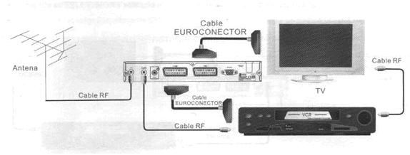

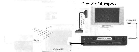

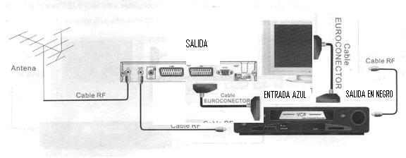

Estoy intentando recopilar información sobre las distintas formas de conectar la TDT con un VCR y me gustaría que me dierais vuestra opinión sobre estas conclusiones y, si es necesario, modificarlas.
GRAFICA DE CONEXIONES PARA ESCENARIOS CON UN SOLO DECODIFICADOR TDT:
Imagen Conexion3
-Se puede grabar la analógica y al mismo tiempo ver la TDT
-Se puede grabar la analógica y ver otro canal analógico al mismo tiempo
-Se puede grabar la TDT pero no se puede ver otro canal al mismo tiempo (ni analógico ni digital). Es necesario configurar el SCART del VCR como entrada
Imagen Conexion2
-NO se puede grabar la TDT.
Imagen Conexion1
-NO se puede grabar la analógica y ver la TDT al mismo tiempo
-Se puede grabar la TDT y al mismo tiempo ver la analógica. Es necesario configurar el SCART del VCR como entrada

Viendo los esquemas, me gusta mas el que has puesto como conexion3 que te permite tener menos aparatos y grabas TDT, supongo que tendras tambien que tener la TV encendida para grabar.
El esquema que pones como conexion1 creo que te permitiria todas las combinaciones si la TV fuera TDT. No se si la TV solo tiene un SCART, sino el esquema conexion1 mejoraria con un SCART que fuera del TDT a la TV.
En el esquema conexion2 tendrias que configurar el SCART del VCR como entrada, como en los otros dos esquemas y podrias grabar TDT, lo malo que el video tendrias que verlo a traves de RF, con la consiguiente perdida de calidad. Pero te permitiria:
Grabar la analógica y al mismo tiempo ver la TDT
Grabar la analógica y ver otro canal analógico al mismo tiempo
Grabar la TDT y ver otro canal al mismo tiempo (analógico).
No permitiria Grabar TDT y ver otro canal TDT al mismo tiempo.
Como tu has puesto con un solo Decodificador TDT, solo siempre podras ver un canal TDT a la vez ya sea visto o grabado.
Tambien si el TDT fuera de doble sintonizador, podrias ver TDT y grabar otro canal TDT, pero claro ya serian realmente dos sintonizadores TDT Wink
Un saludo.

Radio escribió:
Hola monterapita
Un saludo.
Hola Radio,
Creo que en la conexion2 no podemos conectar otro SCART del deco al VCR porque la toma SCART que queda libre en el deco es solo de ENTRADA no de salida, por lo que no podrá enviarle la señal al VCR para que la grabe.
¿Es correcto?

Hola moterapita
Yo pensaba igual que tu, pero cuando lei por aqui que alguien tenia esquemas donde el scart , y le funcionaban los euroconectores de entrada y salida mismamente.
Pruebalo yo no lo creia hasta que no lo vi con mis propios ojos y si te funciona como a mi, podras a lo mejor hasta inventar algun esquema mas.
