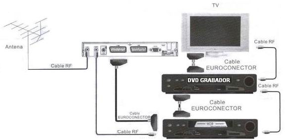

¿Y si adjuntamos un video (y queremos que los videos puedan ser grabados en el DVD) y la tele solo tiene una entrada de euroconector?.
Gracias a todos.
Radio
Asunto: Re: Problemas con video MensajePublicado: 18 Abr, 2006 - 02:41 PM
Registrado: 01 Sep, 2005
Mensajes: 762
Bueno aqui te presento como lo pondria yo.
Tendrias que habilitar la entrada de DECODER del video para usarla de entrada del TDT. Lo que no se si sera mucho aparato conectado, creo que deberia funcionar perfectamente.
