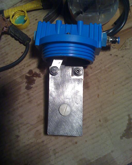

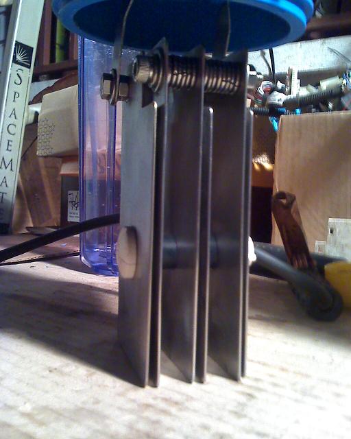

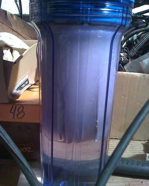

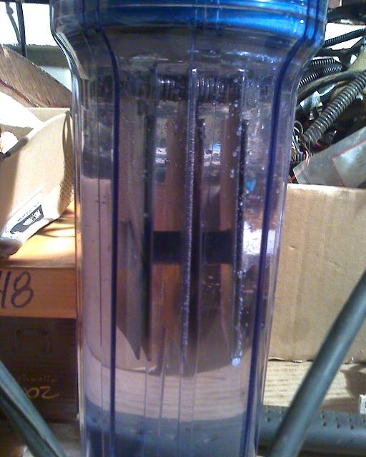

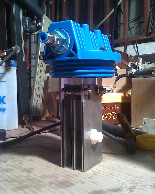

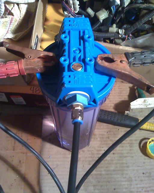

Tengo entendido que hay que tener si o si placas neutras, ya que ayudan a bajar la temperatura del lectrolito.
Una consulta, con la celda que tengo, con que amperaje como maximo me debiese trabajar?
La configuracion en mi celda es la siguiente, 1 placa positiva, 2 negativas y 3 neutras, +NN-N- las placas neutras van unidas entre si.
En las fotos que subí se puede apreciar un poco la disposicion de las placas.
Ahora voy a aumentar el diametro de los cables de alimentación, ya que estos se calientan mucho, ademas de instalarle un amperimetro.
Luego subire fotos de la instalación en mi vehiculo.

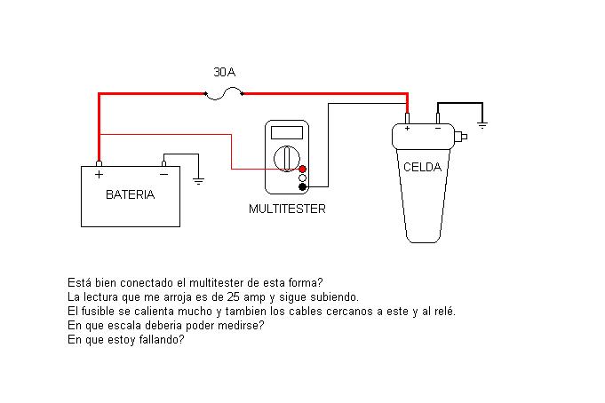

Si me funciona, la producción de hho es buena, pero los cables (portafusible) se calientan mucho. La tengo instalada en el vehiculo, pero ese es mi mayor problema, recien ayer la instalé bien, me dijeron que aumentara el grosor de los cables. No se si medí bien, pero me arrojaba 25 amps el multitester.
Adjunto dibujo de como conecté el multitester, ojala que alguien pueda indicarme si estoy bien o mal.

Hola, mi nombre es Rodrigo Calquín, soy de chile, me interesa mucho el tema de las celdas de combustible, estoy instalando una en mi vehiculo, un Suzuki Samurai con motor de Suzuki Baleno MPFI(Suzuki Steem),es humeda con 6 placas, 1 positiva, 2 negativas y 3 neutras.
Hice un dispositivo para variar la señal del MAP, es que ocupan en Water4Gas.
Agradeceria cualquier información acerca de este apasionante tema.
Adjunto fotos de mi celda.
