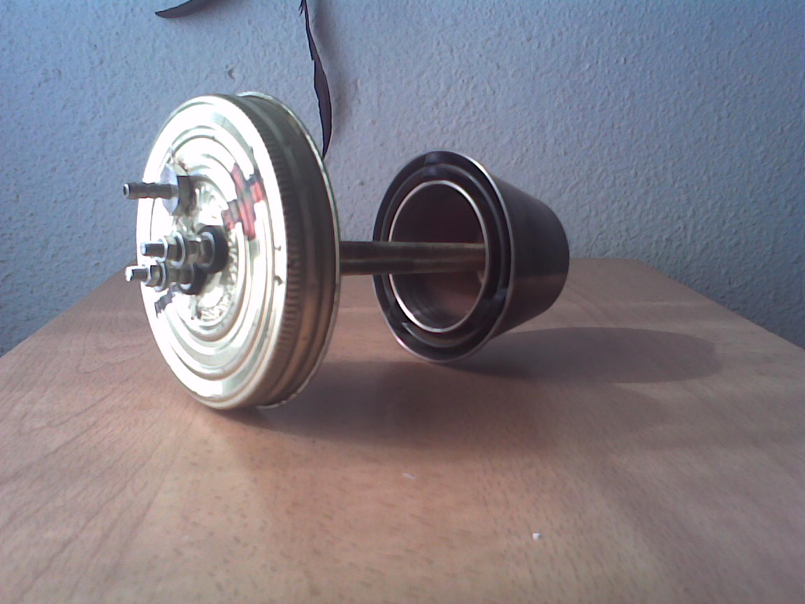

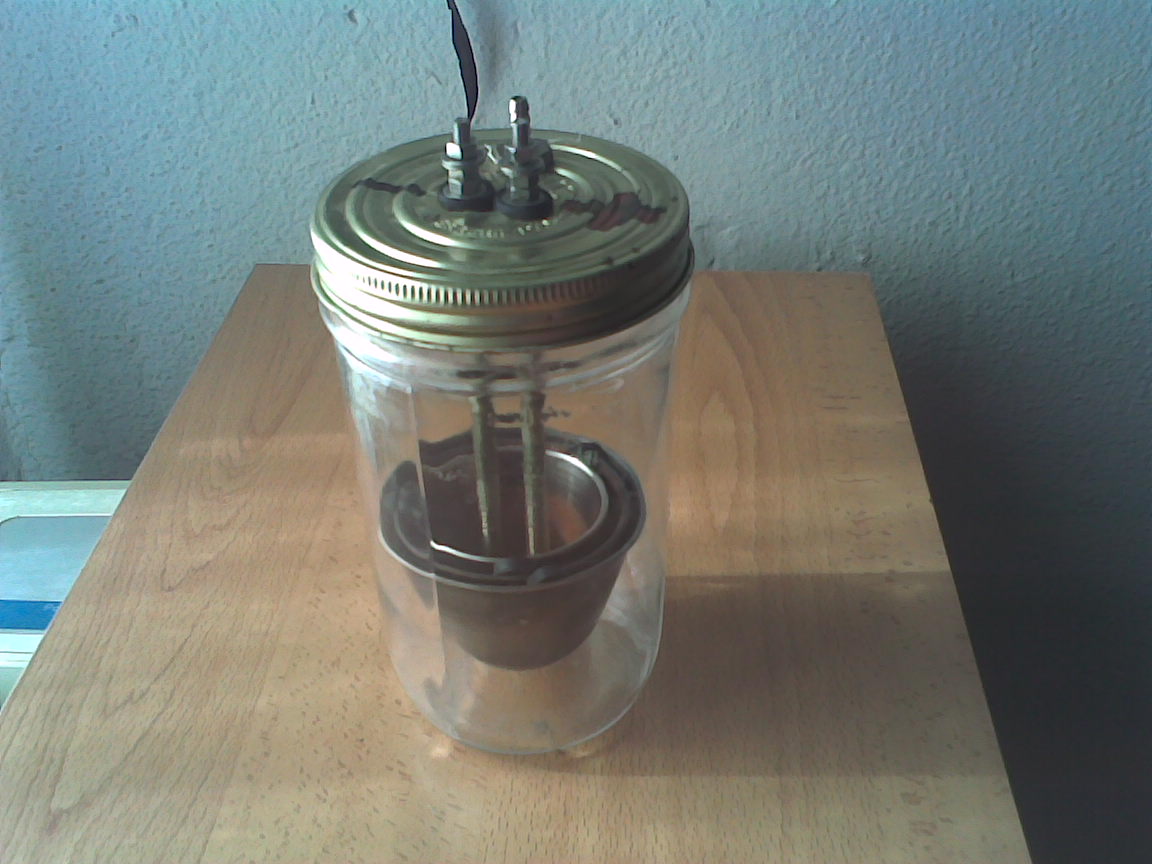

Este fue el 1º que hice en plan barato para probar y ver como funcionaba...evidentemente se calentaba muchisimo y los resultados aunque fueron buenos, no eran satisfactorios, si bien he de decir que con 6 como este modelo puestos en serie y solo con el 100% de hho, logre hacer funcionar una mototocicleta de 50cc al relenti durante bastante tiempo, manteniemdo una buena temperatura de trabajo, hasta que el electrolito se torno oscuro y desconecte.
Como veras...se observa 1 polo+, 1 neutro y 1 polo-, bien simple.

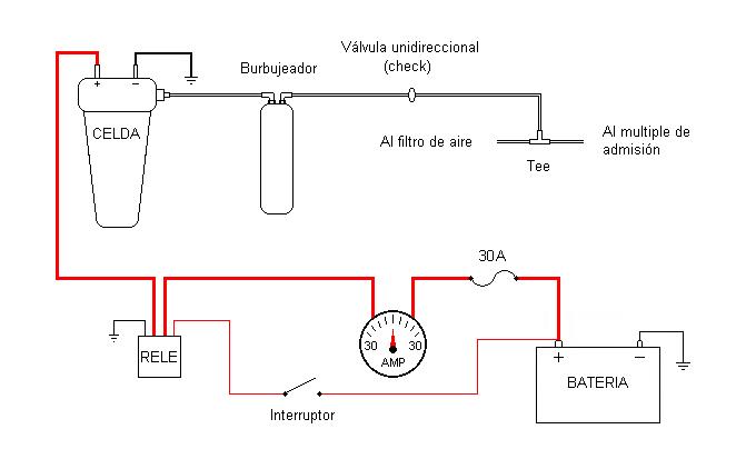

Ayer cambié los cables por unos de mayor sección e instalé un amperimetro en el tablero de mi vehiculo, al encenderlo marca poco mas de 15A pero luego de unos cuantos minutos anda cerca de los 30A, que puede estar mal???
Adjunto esquema de instalación de la celda en mi vehículo.
