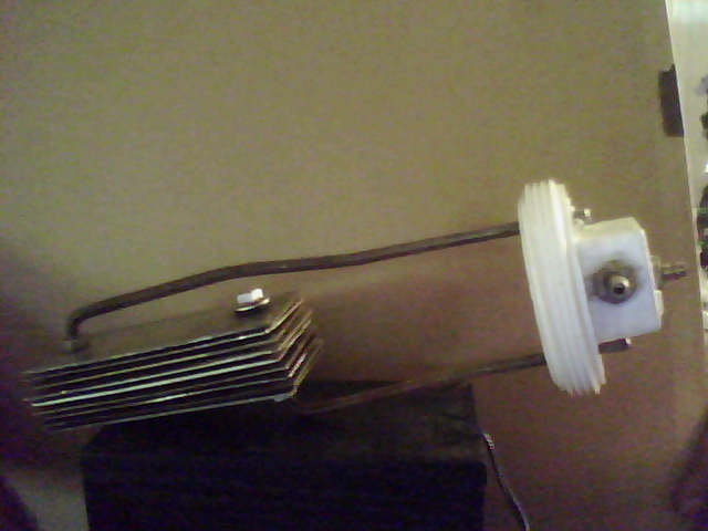

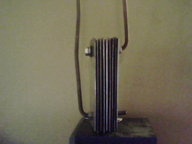

estas son algunas fotos de mi celda espero que se vean bien.
kiro03
Asunto:  MensajePublicado: 14 Dic, 2008 - 10:19
Registrado: 25 Nov, 2008
Mensajes: 72
Ubicación: Puerto Rico
hola a todos y saludos;
e concluido mi viaje con unos resultados bastante buenos no los que yo esperaba pero son muy buenos. estube en vije continuo 2 horas 25 minutos logrando mantener un rendimiento de 39.47 MPG en mi veiculo que como ya saben solo tiene un rendimiento de 18 MPG es un buen abanse.
esta ves estube utilisando una celda de 9 placas con la siguiente configuracion (-nnn+nnn-) en un tuvo de PVC de 3" de diametro y algunas 18" de longitud con una cantidad aproccimada de 1.3 litros de agua destilada con el proseso de oxmosis revertida y media cucharadita de soda caustica logrando asi conseguir un consumo de entre 1.5 AMP al ensender el sistema y 3.5 AMP luego de las 2 horas y 25 minutos de uso y un calentamiento minimo del agua.
creo que son muy buenos resultados no los que esperaba pero recuerden que mi auto es ingeccion y todo electronico. El consumo de agua fue de algunas 5 a 7 onzas
