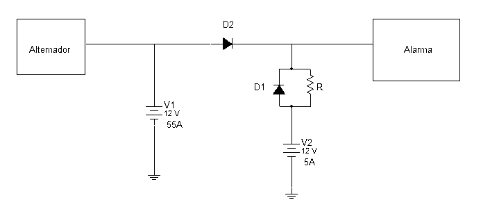

Hola a todos soy nuevo en el foro y tengo una pequeña duda, vereis, tengo pensado montar en mi coche una alarma, pero esta no es autonoma, por lo que si desconectan la bateria principal del coche, la alarma se apagaria ...
Para evitar esto, tengo pensado poner una bateria auxiliar (7A) en paralelo con la bateria principal del coche (45A).
Tengo previsto montar un diodo en la coneccion de la segunda bateria (como muestra la imagen), esto es lo que no se ¿De que valor deberia de montar dicho diodo?
El funcionamiento del diodo, es dejar pasar corriente para cargar la bateria (normalmente) y en caso de intento de robo, no permitir que el coche consuma de esa bateria.
Gracias y perdon por el tocho [/img]

Me comentaron que necesito poner un regulador de voltaje para la bateria de 7A, para no estropear la bateria de 7 A ¿esto es cierto?
Hola:
Conecta Entre La Bateria De 45A y El Diodo Que Pretendes Utilizar Una Resistencia De 10 Ohms 10 Watts.
El Diodo Debe Soportar Una Corriente Mayor Que La Que Demandaría La Alarma, La Batería De 7A Cargandose.
Creo... Que Un Diodo Que Soporte Una Corriente De 3 Amp. Funcionaría Bien.
a Tus Ordenes.
PD: Olvidé Lo Del Regulador: Creo No Es Indispensable. Podría Ser Pero...

Entonces tendria que poner regulador ... ¿Como se construye un regulador de esos?
PD: si creeis que hay alguna forma mejor de colocar la bateria auxiliar, con reles o algo me lo deciis

Tu Circuito Original Está Bien, Solo Agrega Una Resistencia Como Te Sugerí.
El Regulador No Es Indispensable.
Si (Condicional) Por Alguna Razón Lo Quieres Instalar Hazmelo Saber Para Enviarte Por Este Medio Un Diagrama.

Hola, agregando la resistencia delante del diodo estaria bien.
Lo del regulador me lo comentaron porque decian que al conectar dos baterias en paralelo, la de menor capacidad se dañaria en poco tiempo si no le pongo regulador ..
No se si eso seria asi o no ...
Gracias.
Un saludo
Asunto:  MensajePublicado: 05 Ago, 2009 - 07:16
El diodo evita que las baterías estén en paralelo, la resistencia limitará la corriente que ingrese a la batería de 7A, y así no se sobre cargue.

Ahh ok.
Muchas gracias
Me dijeron que tenia que poner esto para que no se quemara nada ...
Un saludo

Que seria el primer esquema o el segundo (el que se llama cargador)??

Cualquiera Funciona y Cumple Tu Requerimiento. Usa El Que Mejor Te Paresca.
