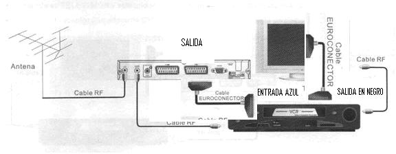

Asunto: Gravar TDT en video MensajePublicado: 18 Dic, 2009 - 08:20 PM
Registrado: 18 Dic, 2009
si pongo la opcion 1 que es
Imagen Conexion1
-NO se puede grabar la analógica y ver la TDT al mismo tiempo
-Se puede grabar la analógica y ver otro canal analógico al mismo tiempo
-Se puede grabar la TDT y al mismo tiempo ver la analógica. Es necesario configurar el SCART del VCR como entrada
mis dudas son:
se puede ver lo has gravado sin canviar de AV?
se puede ver la tdt al mimo tiempo gravar tdt?
gracias
 Nombre del archivo: conexion1_142.jpg
 Tamaño: 17.19 KB
 Descargado: 650 veces
Juan_CAT
Asunto: Re: Gravar TDT en video MensajePublicado: 19 Dic, 2009 - 09:11 PM
Registrado: 20 Jul, 2006
Mensajes: 849
Ubicación: Viladecans
Agnes escribió:
mis dudas son:
En principio, sí.
No, a no ser que tengas un descodificador de TDT con dos sintonizadores.
